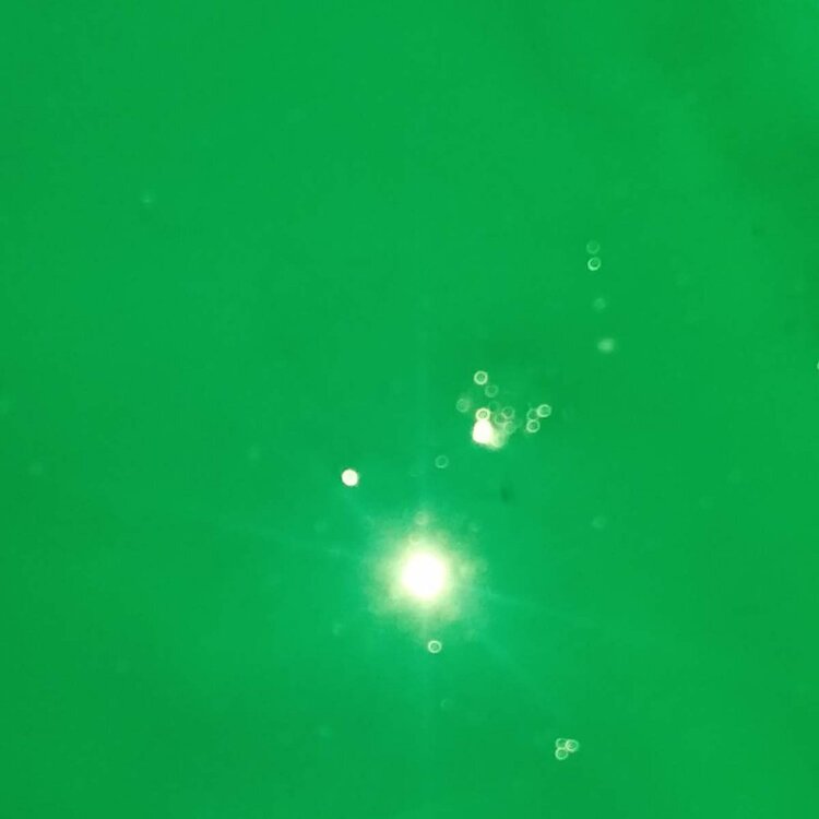

BritishPetroleum Опубликовано 5 Декабря, 2021 в 13:38 Поделиться Опубликовано 5 Декабря, 2021 в 13:38 (изменено) Получаю хлорид меди 2. Растворил негашенную известь в соляной кислоте получил прозрачный лимонно зеленный раствор хлорид кальция. Стал присыпать безводного медного купороса , раствор стал красивый изумрудный, стал разбавлять водой, цвет перешел в какойто аквамариноголубоватый. Почему поменялась окраска? Пальцы окрашивает в желто зеленый цвет тем не менее Изменено 5 Декабря, 2021 в 13:39 пользователем BritishPetroleum Ссылка на комментарий
бродяга_ Опубликовано 5 Декабря, 2021 в 13:42 Поделиться Опубликовано 5 Декабря, 2021 в 13:42 В 05.12.2021 в 13:38, BritishPetroleum сказал: Почему поменялась окраска? Показать купорос с водой реагирует. он же был безводный. В 05.12.2021 в 13:38, BritishPetroleum сказал: лимонно зеленный раствор хлорид кальция. Показать уже примесей нахватал судя по цвету. Ссылка на комментарий
BritishPetroleum Опубликовано 5 Декабря, 2021 в 13:51 Автор Поделиться Опубликовано 5 Декабря, 2021 в 13:51 (изменено) В 05.12.2021 в 13:42, бродяга_ сказал: купорос с водой реагирует. он же был безводный. уже примесей нахватал судя по цвету. Показать Примесей? Я тоже раньше так думал. Купил в аптеке ампулы с хлористым кальцием, гексагидрат 10 процентов, выглядит прозрачным. Стал выпаривать - стал лимонно жёлтым. После выпаривания бесцветный. Я не думаю что в ампульсах хлорид с примесями. Видимо вы правы насчёт купороса, сейчас снова поменял цвет, первоначально образовался красивый цвет хлорида меди при разбавлении цвет дал медный купорос, сейчас когда почти полностью выпал осадок гипса цвет снова стал оч красивым? Изменено 5 Декабря, 2021 в 14:43 пользователем BritishPetroleum Ссылка на комментарий

BritishPetroleum Опубликовано 5 Декабря, 2021 в 13:54 Автор Поделиться Опубликовано 5 Декабря, 2021 в 13:54 (изменено) В 05.12.2021 в 13:52, avg сказал: Взял бы из купороса содой осадил карбонат меди и спокойно растворил бы его в солянке. Но похоже мы не ищем легких путей) Показать Чем это проще? И так и так фильтровать и осаживать Цвет Изменено 5 Декабря, 2021 в 14:10 пользователем BritishPetroleum Ссылка на комментарий

BritishPetroleum Опубликовано 5 Декабря, 2021 в 14:02 Автор Поделиться Опубликовано 5 Декабря, 2021 в 14:02 (изменено) В 05.12.2021 в 14:00, бродяга_ сказал: меньше операций, промывка проще, примесей меньше. Показать Кстати да. Негашенная известь содержала сульфат видимо там шмурдяк на дне был. Но он все равно фильтранется вместе с гипсом. Плюс я не весь хлорид кальция пустил на медь, там часть еще для осушителя отдельно пошла. Изменено 5 Декабря, 2021 в 14:06 пользователем BritishPetroleum Ссылка на комментарий
